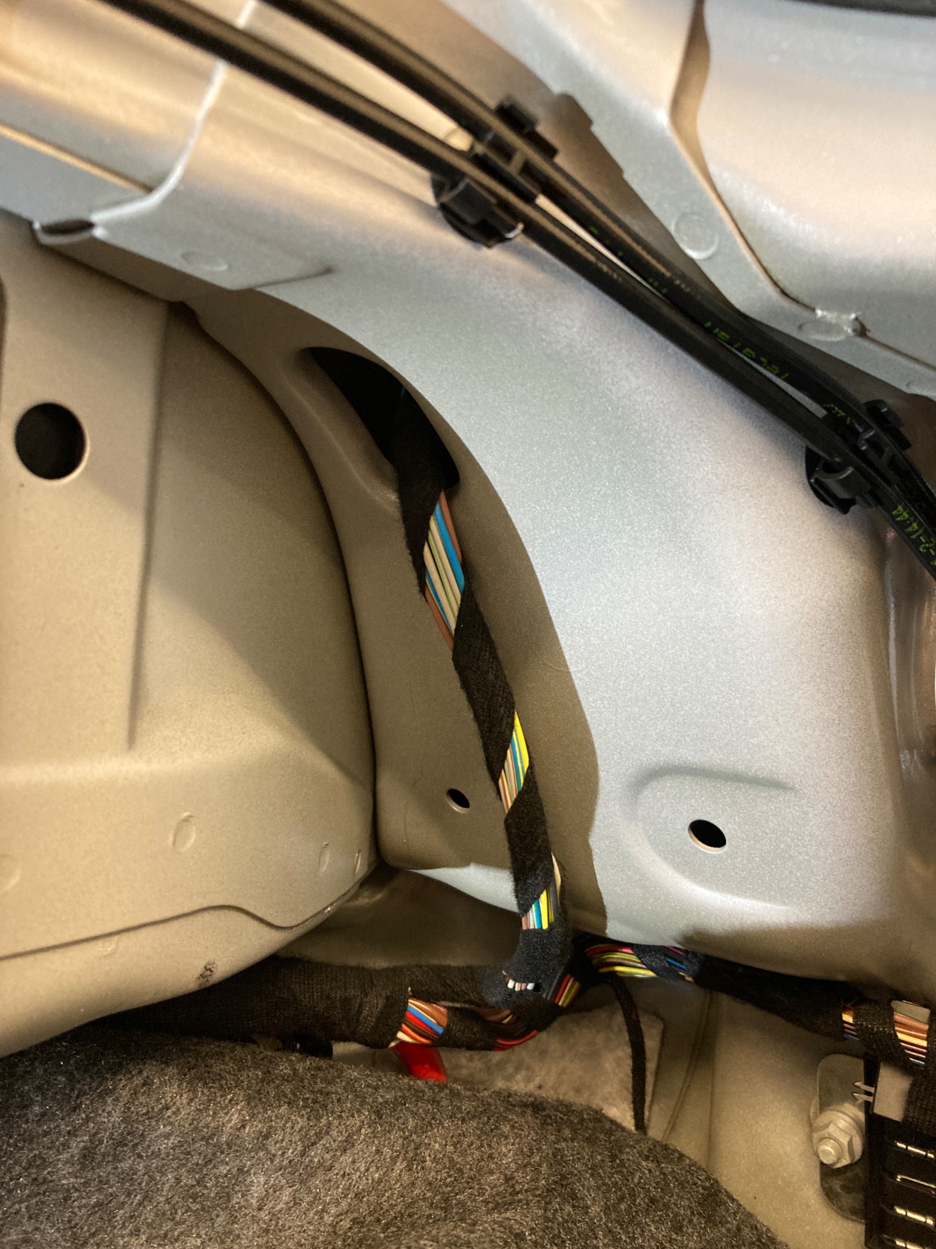

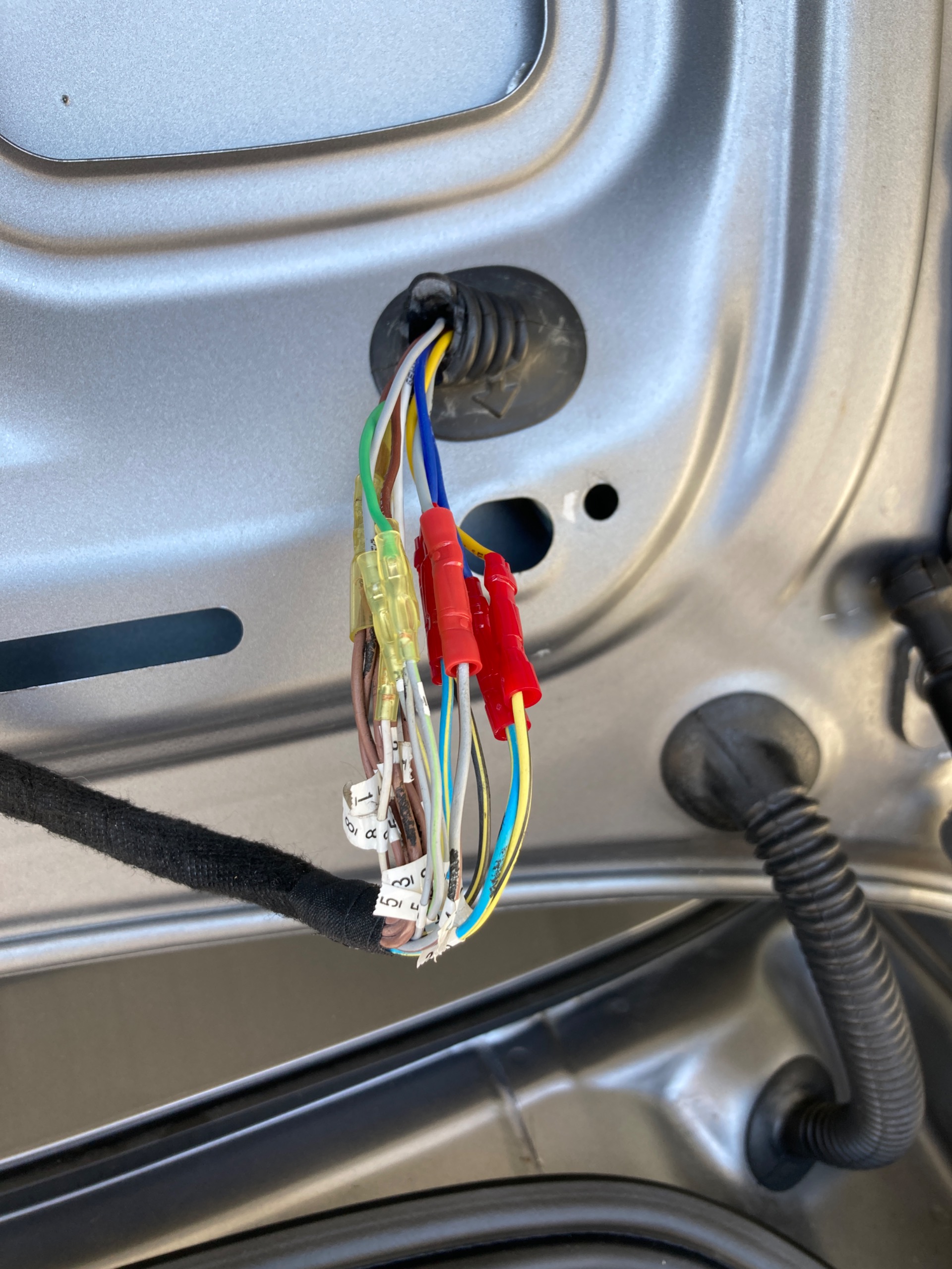

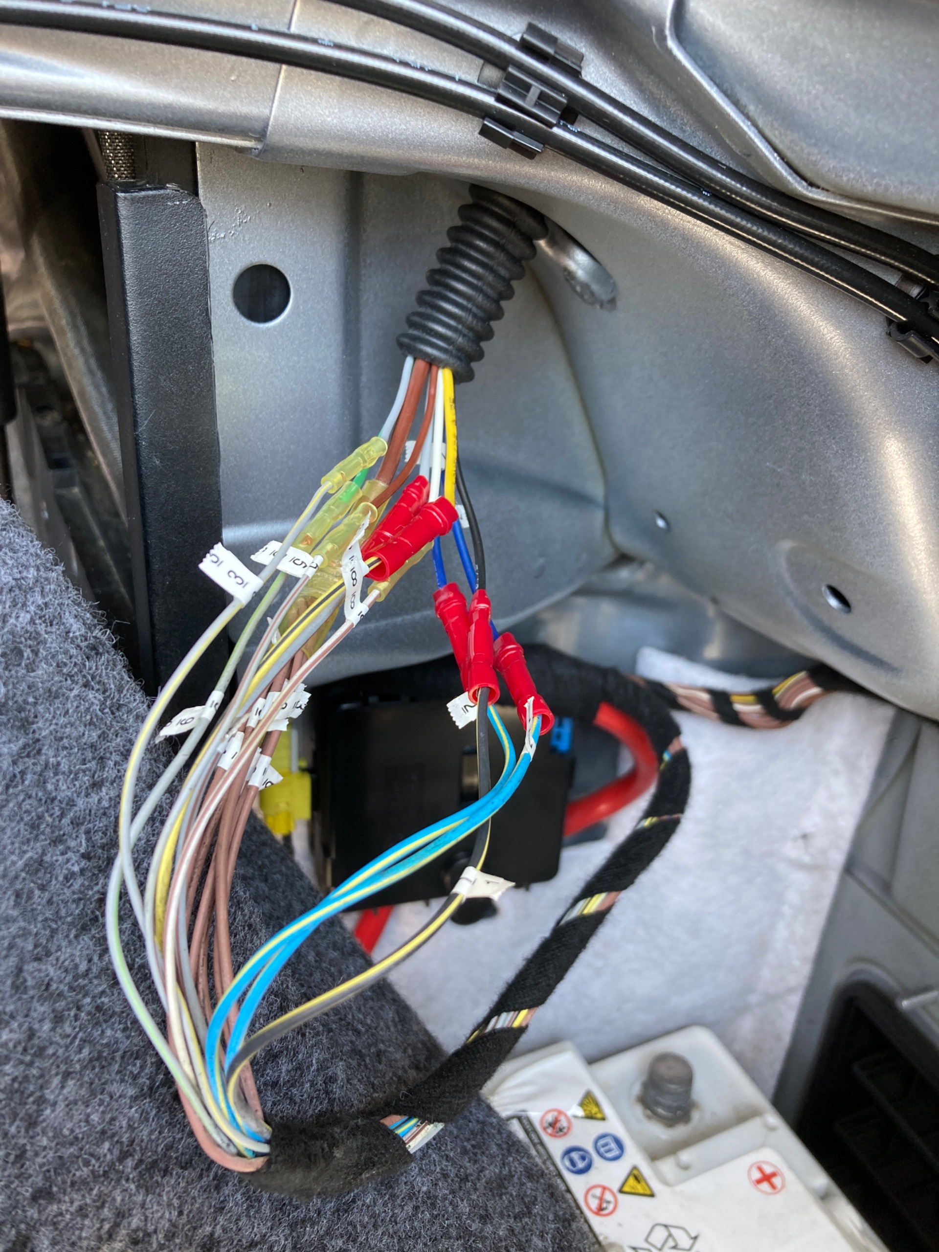

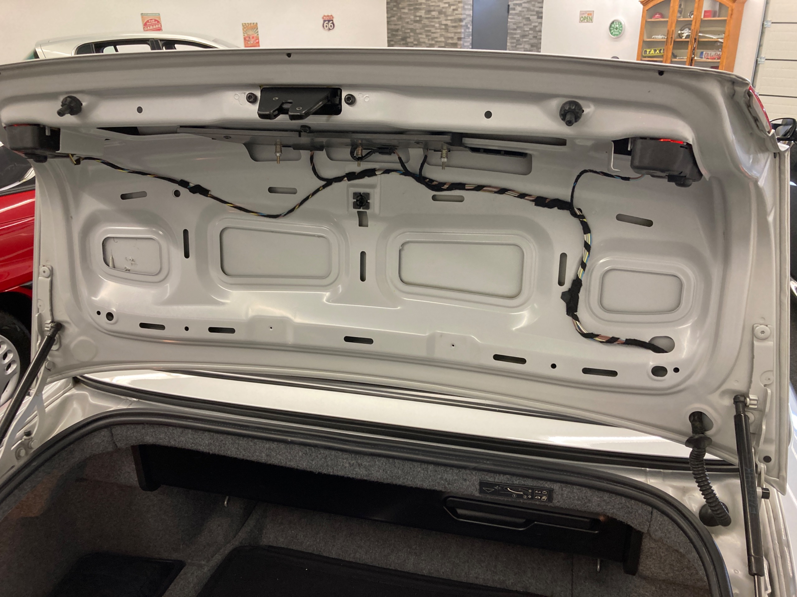

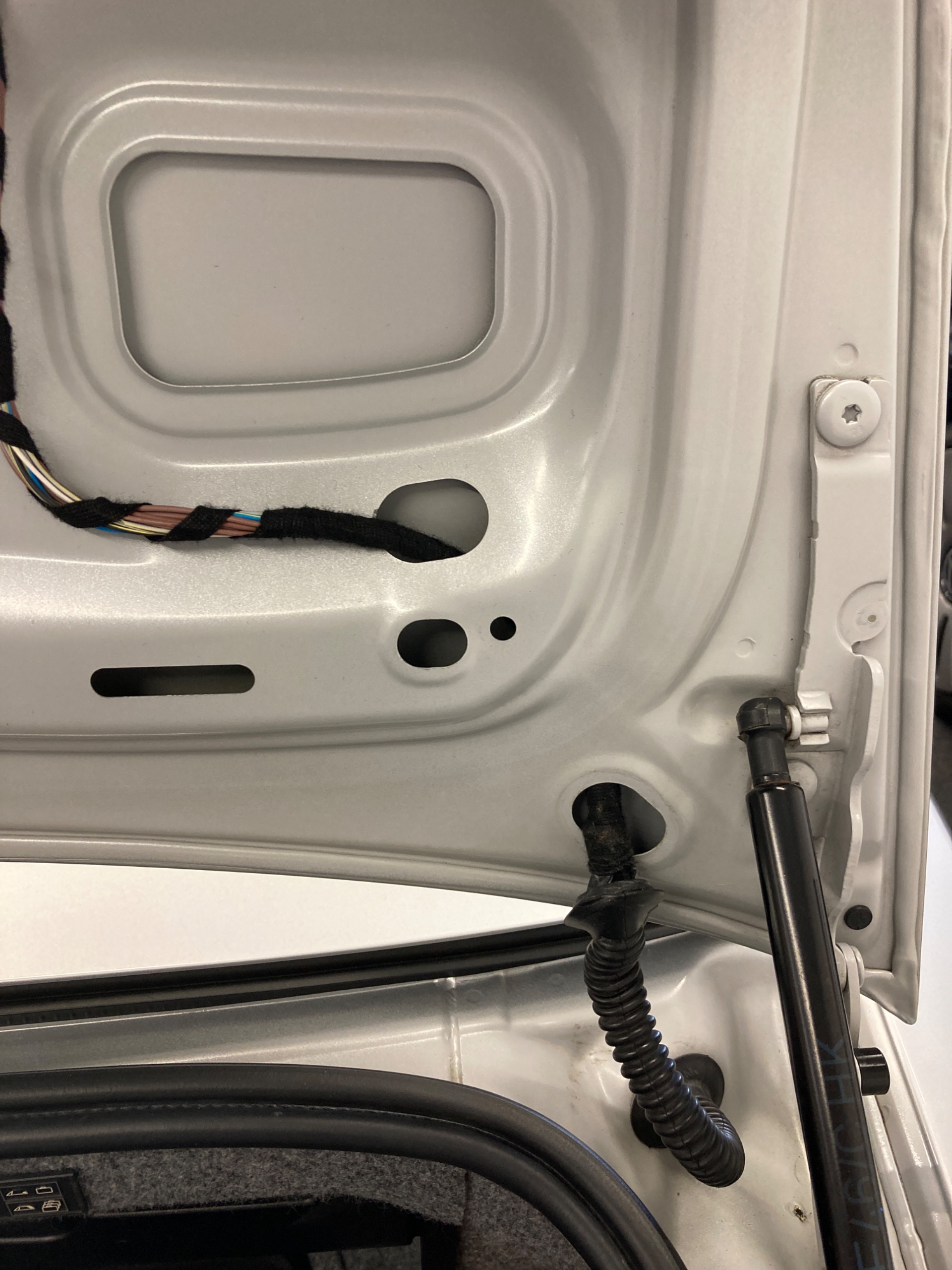

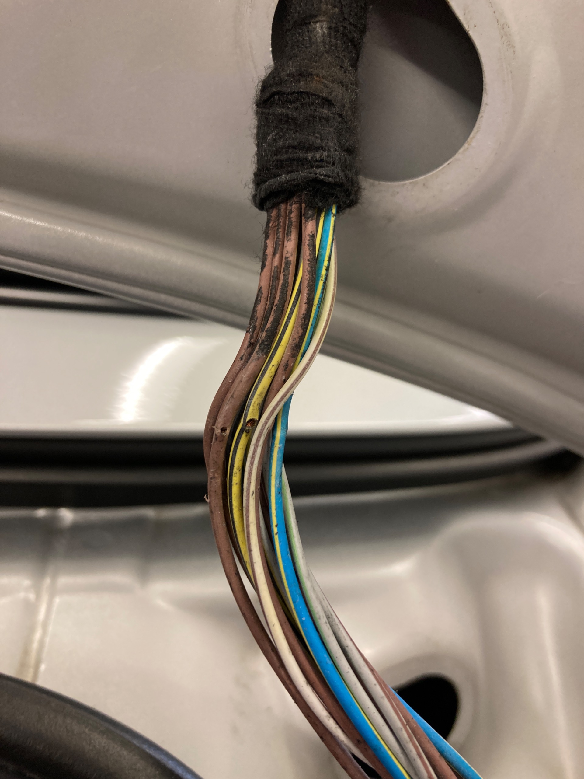

Kabelbaum Übergang Karrosserie zum Kofferraumdeckel wurde erstellt von Jens
Wenn sich das Verdeck oder der Kofferraumdeckel nicht öffnen lässt, die hinteren Parksensoren gar nicht oder ohne Grund bei eingelegtem Rückwärtsgang ansprechen, kann das an einem Kabelbruch im Kabelbaum liegen.
Hatte das bereits an meinen beiden E46 und habe den Kabelbaum jeweils selber ausgetauscht.
Materialkosten ca. 50€, Zeitaufwand ca. 2 Stunden.
Ersatzkabelbaum bzw. das erforderliche Teilstück gibt es auf den bekannten Plattformen.

Hallo Kurt,
Danke für das Angebot, aber inzwischen weiß ich wie das geht und bekomme das relativ schnell hin.
Die Bilder sind von meinen beiden E46, bei denen ich die Kabelbäume selber getauscht habe. Der Post war als Hinweis gedacht, dass ich inzwischen weiß wie es geht und gerne behilflich bin, wenn jemand da auch die vorgenannten Probleme hat und den Kabelbaum tauschen möchte.
VG Jens
VG Jens
