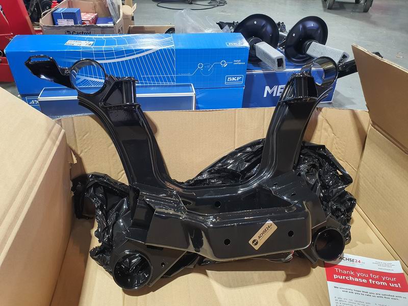

Hi Patrick, schau mal in meinen Beitrag:
Zwischen hier :
und hier:
und weiteren Details:
bmw-club-e36-e46.com/index.php/forum/fahrzeugpflege-instandhaltung/10053-instandhaltungsbericht-oder-doch-teilrestauration
liegen 8.000 €
(meine BMW Meister-Werkstatt liegt in Bonn / NRW)
Wie schon mal erwähnt liegt es auch daran, das es viele Teile nicht mehr im Zubehör, sondern nur noch bei BMW Classic gibt.
bzw die Preise von BMW zu BMW Classic sich verdoppelt haben.
Beispiel:
Achsträger ETK Preis BMW 2017 628,-€ / BMW Classic 2021: 1200,-€ / von Achse24de: 600,-€
Antriebswelle Stück ETK Preis BMW 2017 248,-€ / BMW Classic 2021: 580,-€ / von SKF: 250,-€
Stossdämpfer hinten zwar von Sachs, aber nur bei BMW zu bekommen Stück 165,-€
Gruß, Christoph
