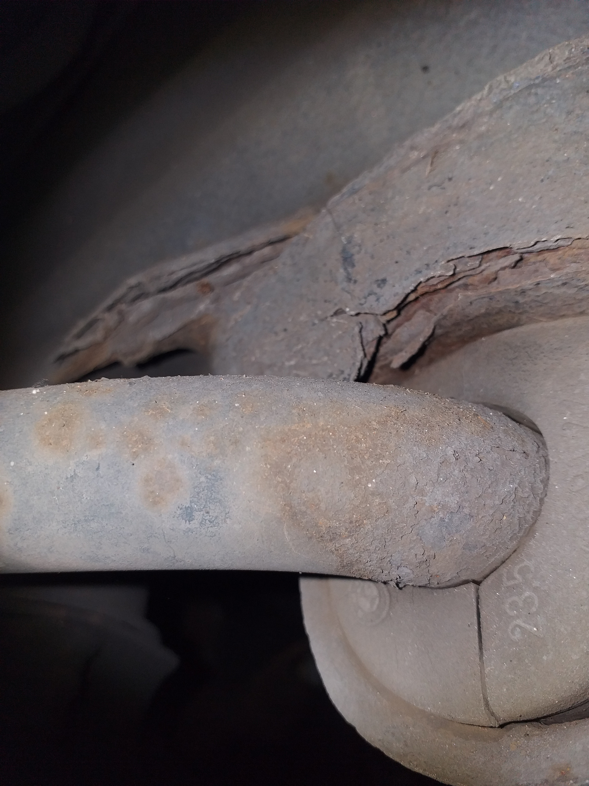

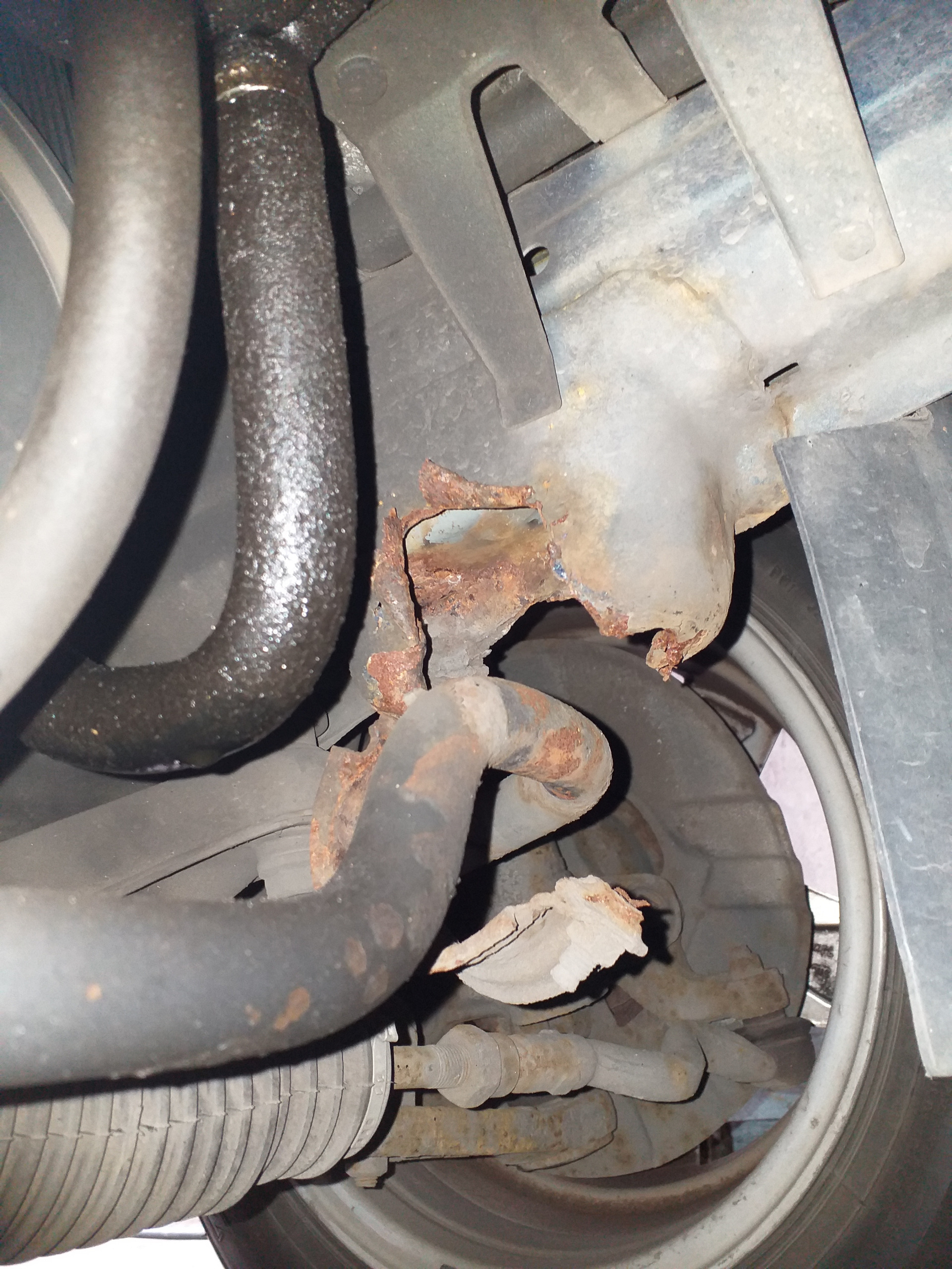

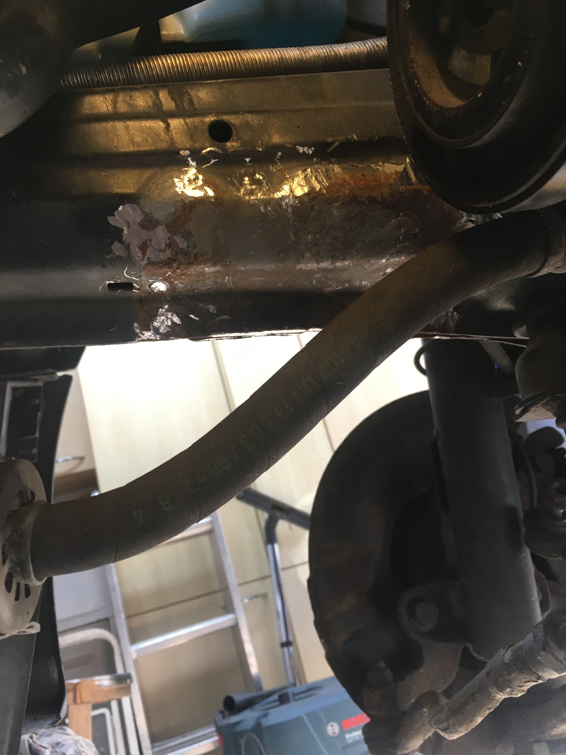

Hier mal das Foto der Stabilisatoraufnahmen von einem E36 Compact Bj. 97 von einem Freund von mir. Ich dachte eigentlich, dass es nur die letzten Compacts betrifft, aber Ausnahmen bestätigen die Regel.
Aufgrund von Dreck von innerhalb der Aufnahme rosten die Aufnahmen von innen nach außen durch.
Da die Aufnahme bei mir noch okay sind, habe ich vorsorglich den Stabilisator entfernt ( sind nur 6 Schrauben ) und die Aufnahme gereinigt.
Danach ein 8mm Loch seitlich in die Aufnahme gebohrt, und mit Fluid geflutet bis es unten wieder rausgelaufen ist.
Das Loch dann mit einem Karosseriestopfen wieder verschlossen und den Stabilisator wieder eingebaut.
Ich rate jedem, da mal einen Blick draufzuwerfen und ggf. von innen zu konservieren. Kann ja auch ohne das Loch zu bohren von unten mittels Spraydose von innen konserviert werden.
Neue Aufnahmen gibt es für ca. 60€ Stück, aber der Einbau ist eine Drecksarbeit, vor allem auf der rechten Seite bei Modellen mit Klimaanlage, weil der Schlauch der Klima im Weg ist.
Das verbleibende Reststück, was an dem Längsträger Punktverschweisst und noch mit 2 Raupen verschweisst ist, kann nur mit Meissel und größtenteils mit der Schruppscheibe abgetragen werden.
Also lieber mal sich die Stunde Zeit nehmen, die Aufnahmen von innen zu Konservieren ( Es müssen noch nicht einmal die Räder ab) , anstatt die durchgerosteten Teile in ein paar Jahren zu ersetzten.

Folgende Benutzer bedankten sich: Jürgen, Edelfisch, Uli_e_36

das schau ich mir mal näher an. Ich hab eben neulich auf der rechten Seite gesehen daß dort die Stabiaufhängung durchgerostet ist.
Aufgrund dessen habe ich gleichmal generalstabsmäßig Teile geordert. Ob die linke Seite betroffen ist weiß ich noch nicht. Denn bei diesen niedrigen Temperaturen zieht es mich weniger in die Garage, außerdem hatte ich die letzten Wochen haufenweise andere Baustellen. Aber nun solls am Samstag wärmer werden und dann schau ich mir das mal genauer an.

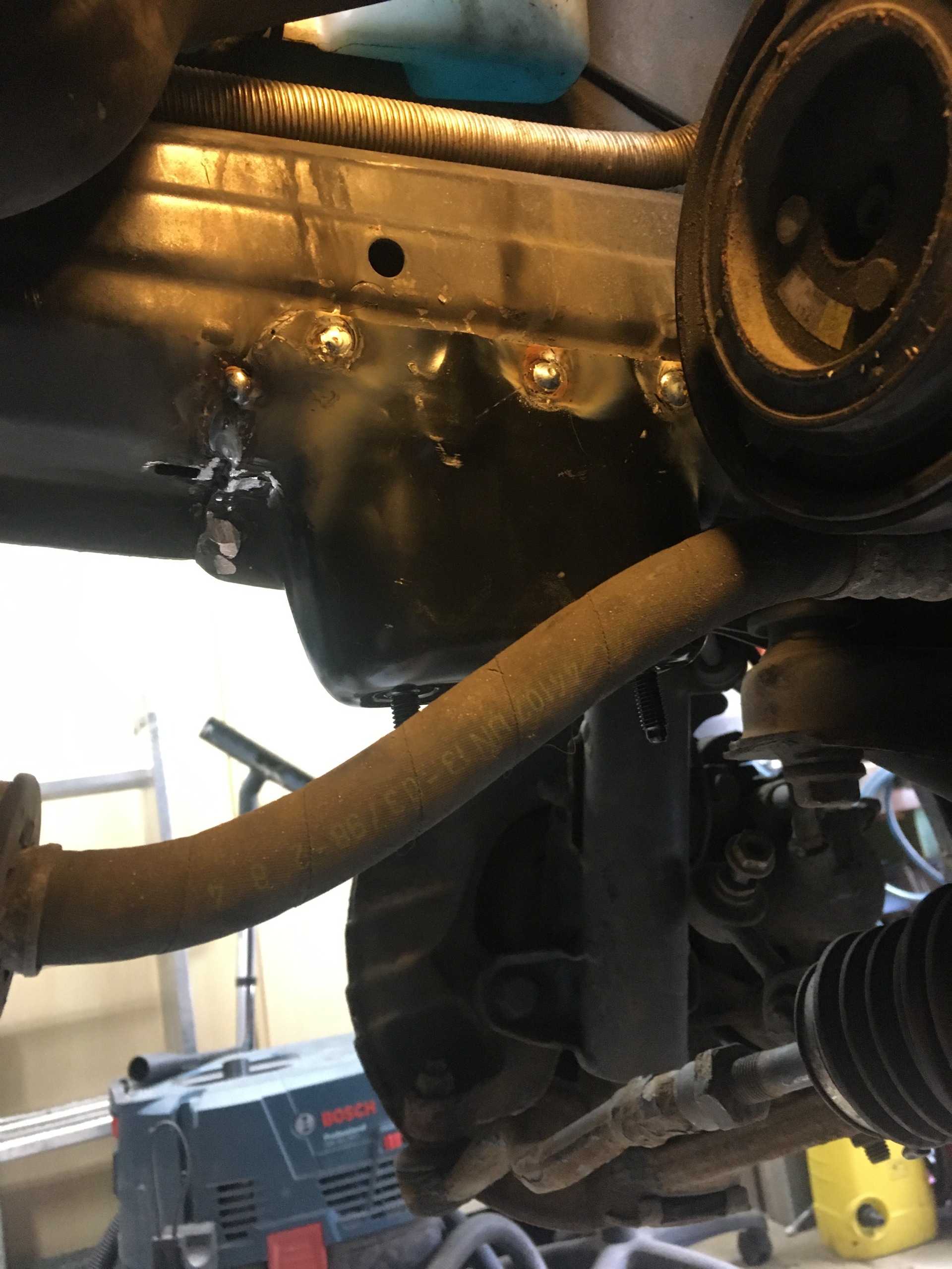

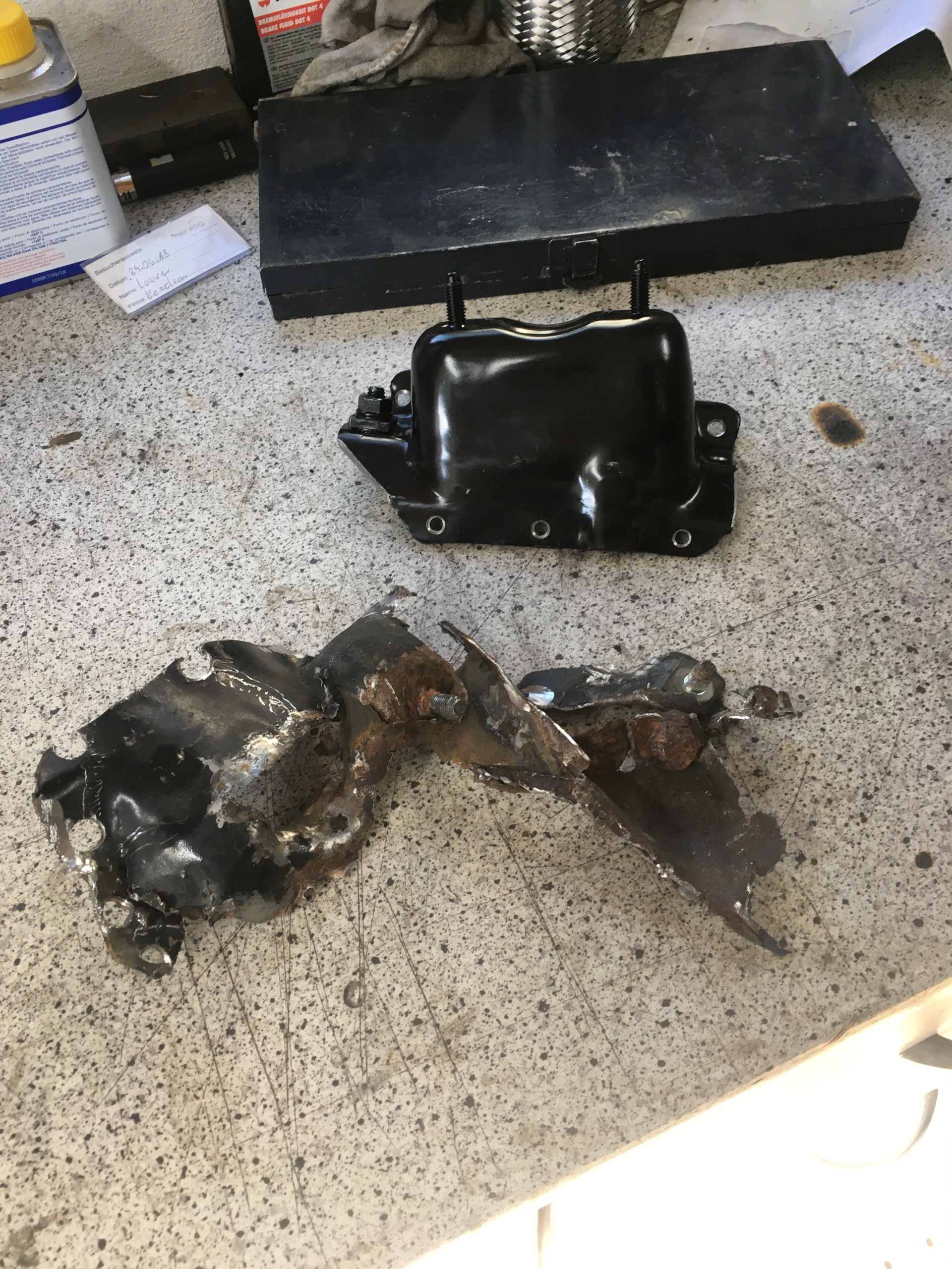

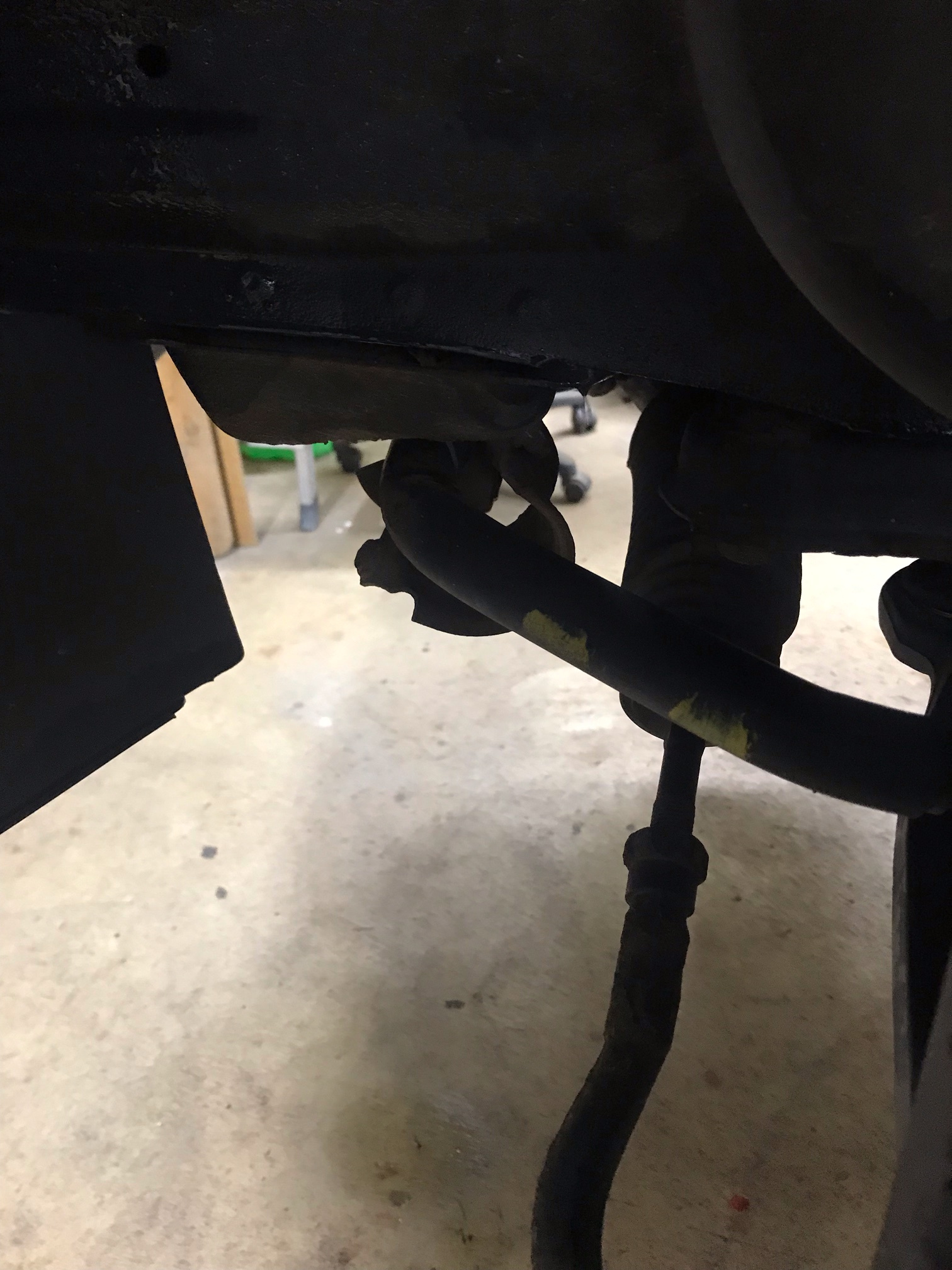

Ich hab nun die alte Stabilisator Aufhängung Rausgeschnitten, bzw. die Schweißpunkte aufgebohrt an den Stellen an denen man genug Platz hatte, den Rest hab ich mit dem Stabfräser und dem Dremel mit Schleifstein entfernt.
Der Einbau und das verschweißen ist dann eher das Kinderspiel.....
Das Teil sitzt und ist verschweißt. Zum verschweißen habe ich 5mm Löcher gebohrt, ähnlich den Schweißpunkten ab Werk, und noch hinten und vorne eine 15mm Naht geschweißt so wie es von Werk auch war.
Nun ist die Aufnahme wieder stabil, und der Baurat dürfte damit einverstanden sein.
Aber die Wurzel des Übels liegt schlicht an der Konstruktion.
Durch diesen Spalt, Radhausseitig wird haufenweise Staub und Dreck in die Aufnahme geschaufelt, bis alles dicht ist und so hat der Gammel freien Lauf.
Bei mir sind Cabrio und Touring noch nicht betroffen, allerdings werde ich da die Aufnahmen zuerst Spülen und danach konservieren. Außerdem werde ich den Spalt zum Radhaus verschließen um zu verhindern daß neuer Dreck dort eindringt.
Zum glück war der Rostbefall bei mir nur auf der rechten Seite, links ist noch alles gut.

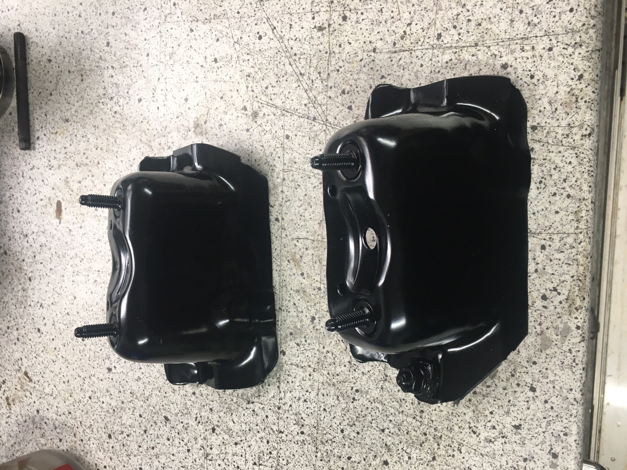

Und so sieht alt gegen neu aus.
Auf dem Bild seht ihr auch die gebohrten Löcher zum das Teil zu verschweißen.
Bitte nicht vergessen, den Längsträger nach den Schweißarbeiten mit Korrosionsschutzwachs zu behandeln, sonst hab ihr in ein paar Jahren nen abgefaulten Längsträger.
In diesem Sinne frühliches flexen und schweißen...... Uli.

Regina meinet vor ein paar Tagen, am Compact hat es einen Schlag getan...... nun gut, ich hab mal nachgesehen und dies nun festgestellt.
Da hat sich glatt die Schraube vom Querstabilisator aus der Konsole gelöst..... Grund, Rost.
Der Bolzen wurde schlicht vom Rost weggefressen.
Äußerlich war an der Konsole kein Rost zu erkennen, da auf der rechten Seite vor 6 Monaten die Konsole wegen Rost getauscht wurde, und das Auto bei der Hauptuntersuchung war.

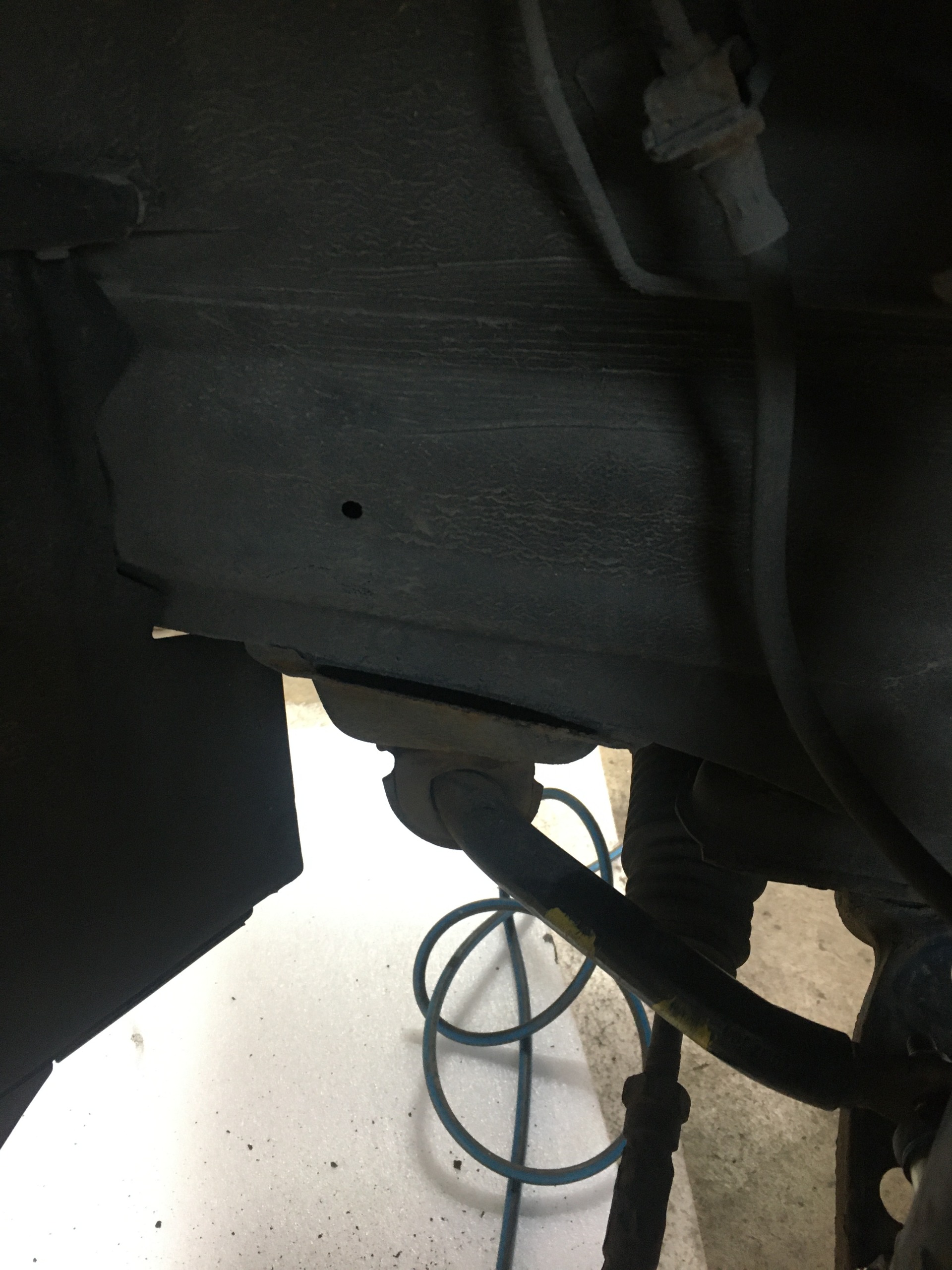

Auffallend beim Compact ist, daß zwischen dem Längsträger und der Konsole vom Querstabilisator eine Lücke ist und somit Dreck und Wasser durch das Radhaus in die Konsole kommt.
Ich habe nun beim Cabrio und beim Touring nachgeschaut, dort ist diese Ritze schlicht mit Karosseriedichtmasse versigelt und es kann kein Schmutz eindringen.
Hier sieht man Alt gegen Neu.....
Ich hab nun ne neue Konsole eingeschweißt und konserviert, und im Frühjahr werde ich diese Rostritze mit Karosseriedichtmasse verschließen um weiteren Schmutzeintrag zu stoppen.
Schaut mal bei euren Fahrzeugen nach, ob dieser Spalt offen oder geschlossen ist, und gebt bitte Rückmeldung....( auch welche Karosserievariante und Baujahr)
Denn so kann man schon mal beurteilen wie es um die Stabiaufnahmen bestellt ist.
