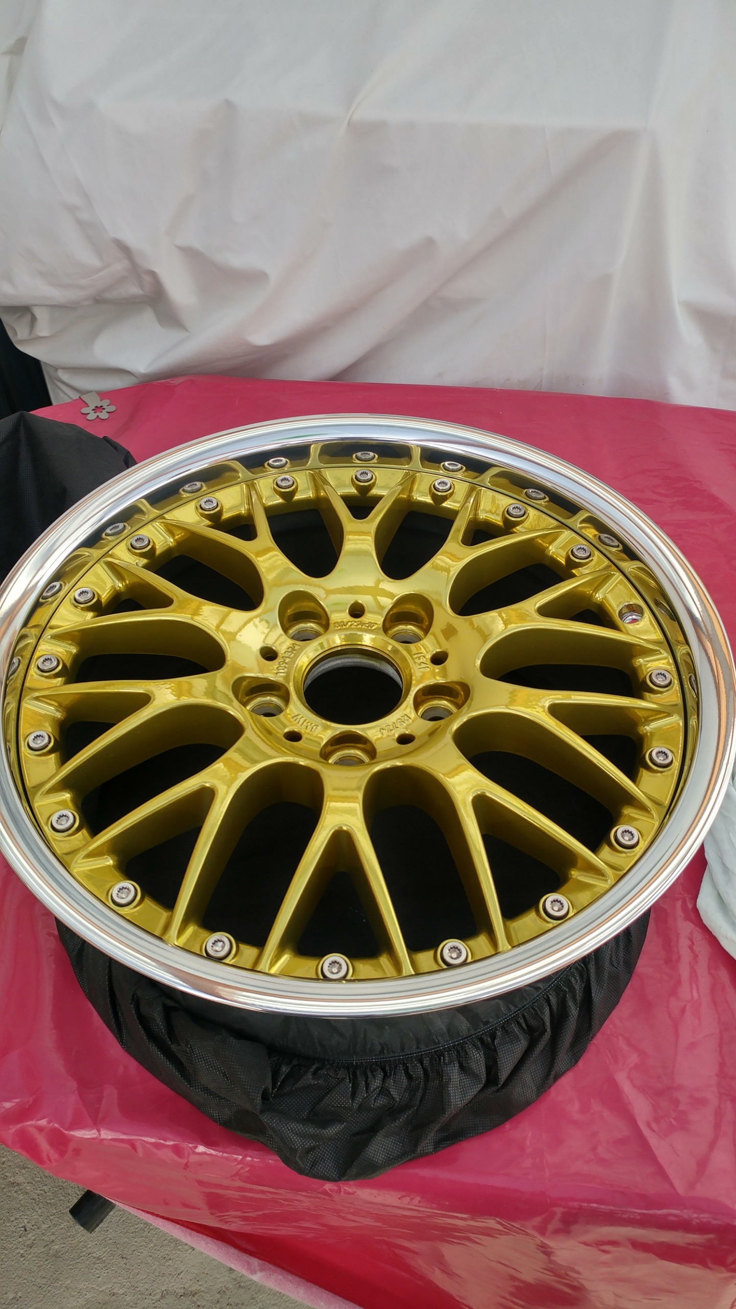

Habe eine Frage bezug Felgen
bzw. Rad -Reifen kombi ???
Bei mir sind es die BBS RS 724 Et 41!
Vorne 71/2 × 17.
Hinten 81/2 × 17.
Also eigentlich gehöhren die auf ein Z3.
Räder haben die Grösse 215/40/17 vorne.
Hintere Bereifung 235/35 /17.
Werkseitig falsch !
Können abweichungen von 5- 10% geduldet werden ????
Bild wird angehangen.
Schönen Sonntag.

Hi Ulli,
In der ABE zu den Felgen (da nicht original BMW) sollten die freigegebenen Reifen/Kombinationen je nach Fahrzeug aufgelistet sein.
Um welches Auto/Motor/Getriebe geht es=auf welches Auto sollen die montiert werden (auf einen Z3 also wohl nicht)

Sorry E36 sind im Felgenkatalog frei gegeben .
Felgen die den Mehrspeichigen Styling
Ähnlich sind.
Also ET-41 passt auch und der Freundliche BMW- Händler hat GRÜNES Licht gegeben . 325i Schaltgetriebe /Cabrio.

Hallo Ulli,
gehe davon aus, dass wir über Dein E 36 325i Cabrio sprechen.
Werkseitig freigegeben sind
Vorne 215/45 ZR 17, 7½ J x 17 AH2 , ET 41 mm
Hinten 235/40 ZR 17, 8½ J x 17 AH2 , ET 41 mm
Es passt also der Niederquerschnitt nicht. Ich würde das eintragen lassen.
