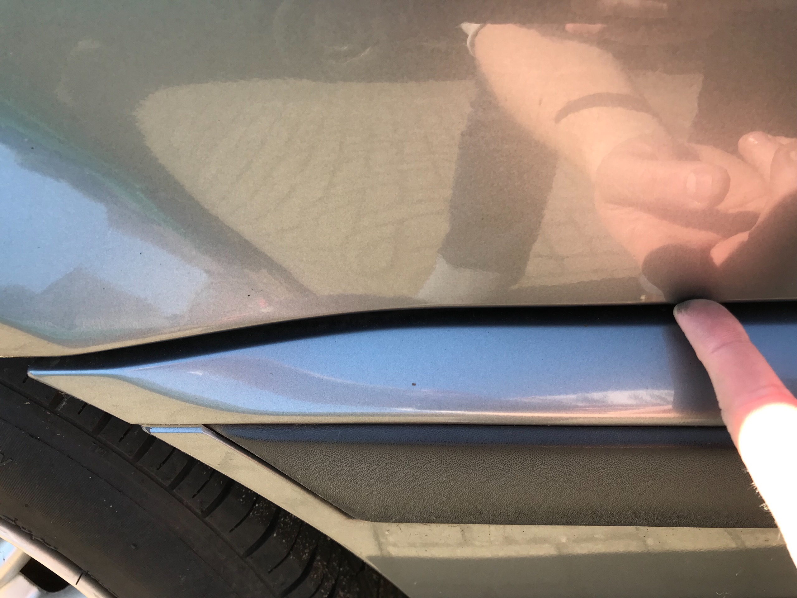

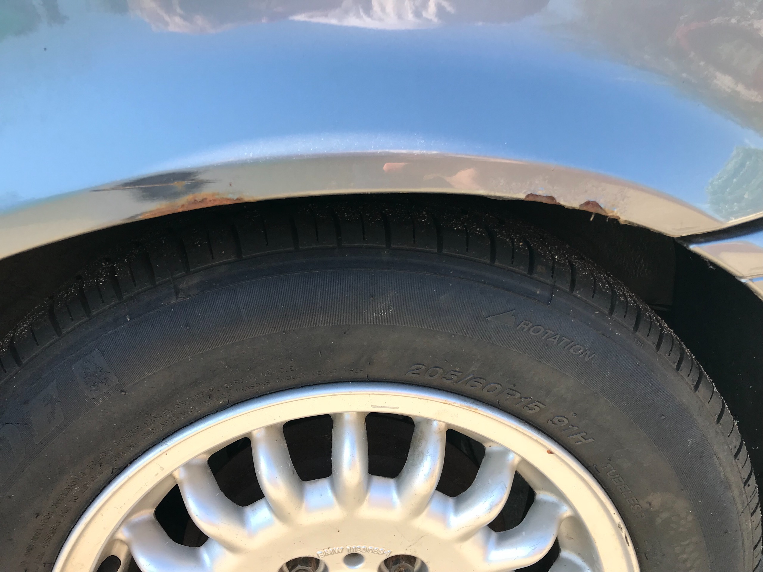

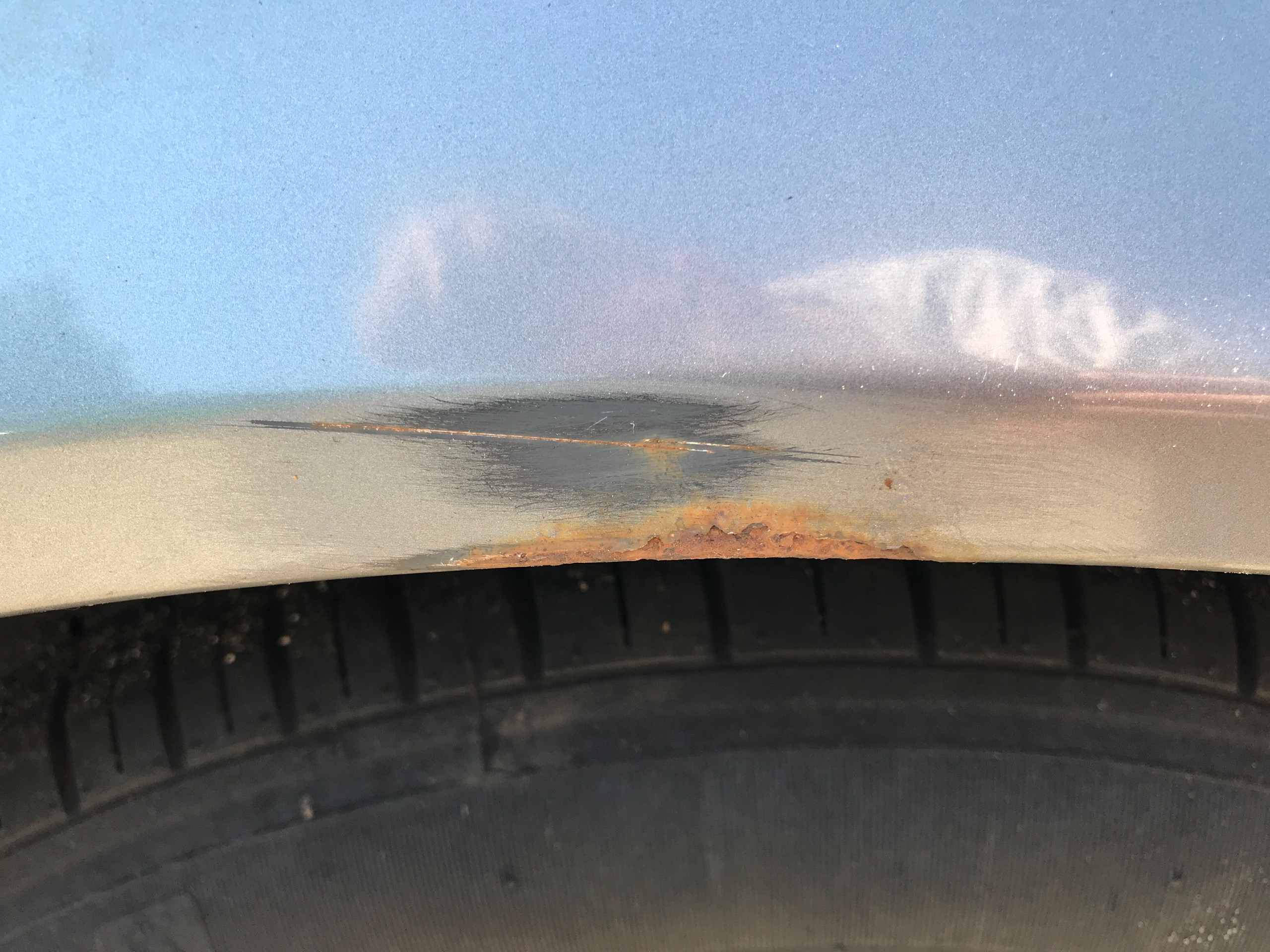

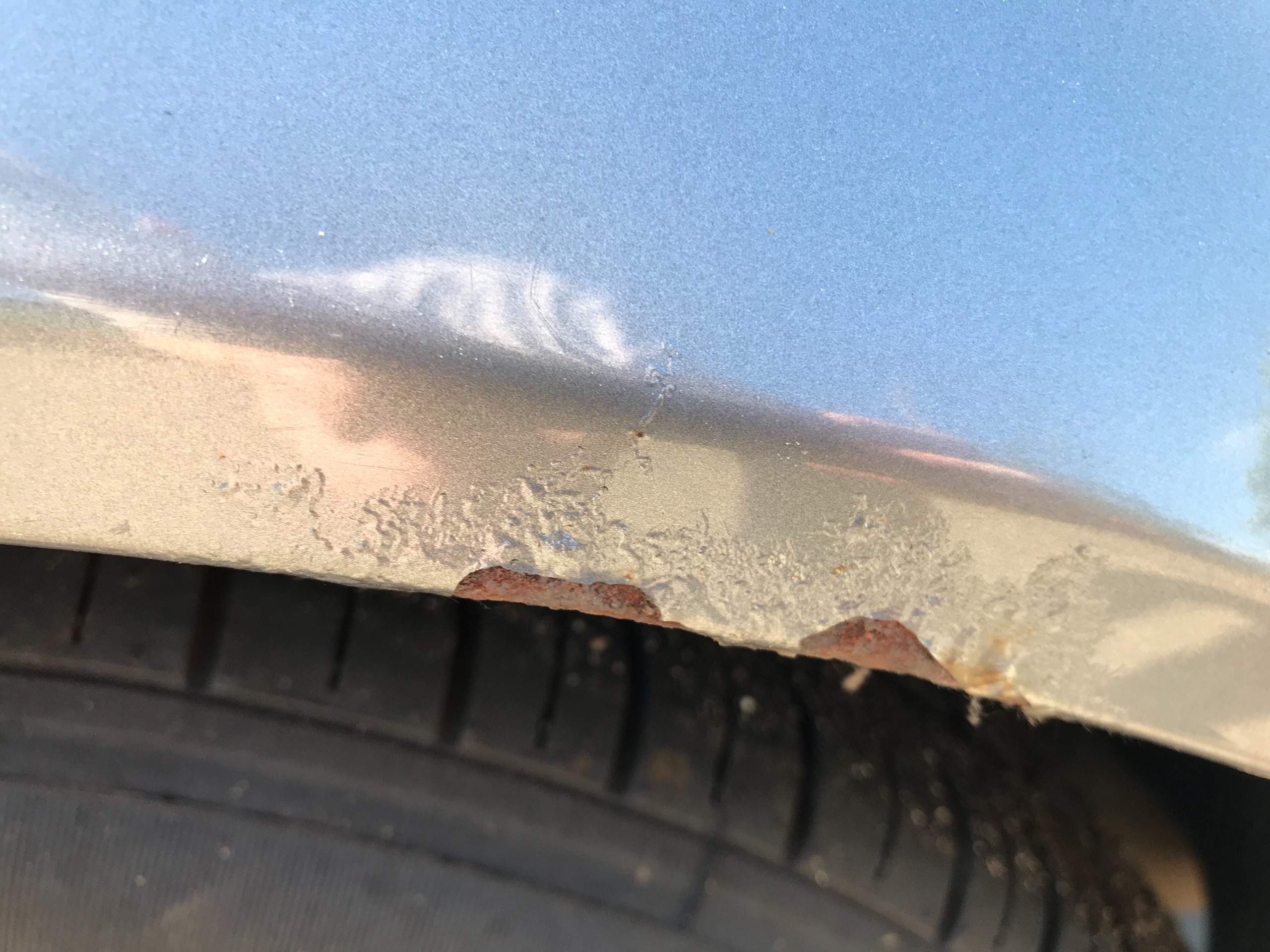

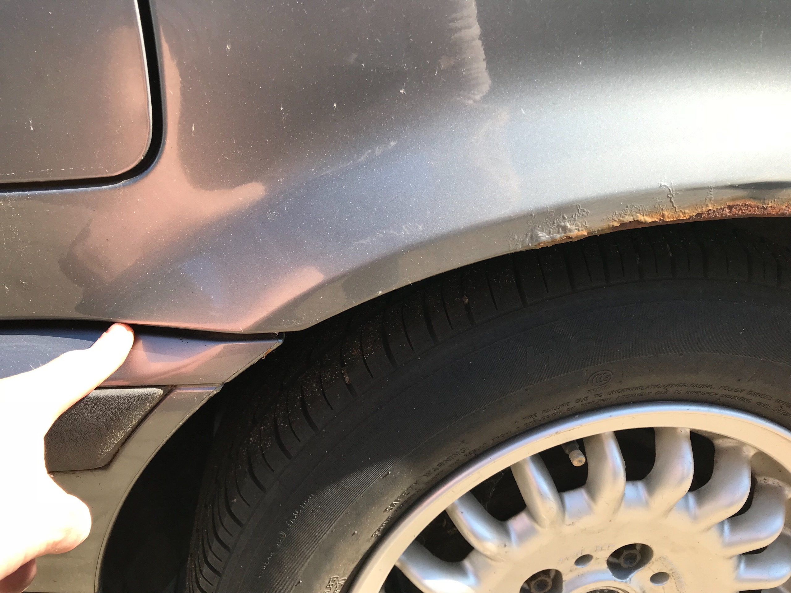

Ich war heute dort und hab mir die alten Roststellen näher angesehen. Es kam KEINE neue Stelle dazu. Nur die alten Stellen sind an einigen Stellen wieder ein wenig durchgeschlagen und an den radläufen haben sie sich teils ausgeweitet. Aber alles im grünen Bereich.
Hier habe ich bereits 2011 mit Fertan die Steinschläge behandelt und lackiert. Beim Lack habe ich einen großen Fehler gemacht (neben der misssglückten Farbwahl) ich habe alles kleinteilig angeklebt und deswegen sind überall hatte Kanten entstanden. Hier ist der Rost teils wieder etwas durchgeschlagen:
Die Radläufe hinten habe ich 2012 beim abstellen des kleinen nur mit Fertan behandelt nichts anderes. Hier ist der Rost wieder voll aufgeblüht und ist, sichtbar, unterm Lack weiter gewandert. Teils unter der Kante, am Stoßfänger, bis jeweils zum Finger:
Ich werde es alles bis aufs Blech runter holen, und mit Fertan behandeln. Dann spachteln, Grundieren und lackieren. Diesmal klebe ich viel weitflächiger ab, um weiche Übergänge zu bekommen. Ich werde es zunächst mit Sprühlack(im RICHTIGEN!) Farbton selber machen. Das es Orangenhaut ergibt ist mir voll und ganz bewusst. Werde danach alles nassschleifen und polieren, um es einigermaßen ansehnlich zu bekommen. Ich möchte möglichst schnell den Flickenteppich los sein und erstmal wieder etwas ansparen um ihn dann zum Karosserie-Fachbetrieb zu bringen zwecks einer nachhaltigen Restauration.
Mehr dazu aber dann im passenden Unterforum.

5 Jahre 11 Monate her #11388
von Fränki
Fränki antwortete auf Hello again!
Erstmal herzlich willkommen zurück hier.
Danke für deine Geschichte und die updates dazu, sehr interessant.
Der Rost ist doch recht weit fortgeschritten, da kommt noch etwas Arbeit.
Wie sieht er denn von unten aus?

5 Jahre 11 Monate her - 5 Jahre 11 Monate her #11391
von David
David antwortete auf Hello again!
Danke Fränki.
Den Rost werde ich in den kommenden Monaten an mehreren Wochenenden zu Leibe rücken, Abschleifen, Rostwandler, Spachteln, etc.
Anschließend eine Holeaumkonservierung und neuen Unterbidenschutz gönnen.
Das soll die nächsten, am liebsten 2-3, Jahre halten. Währenddessen will ich ihn nochmal im Alltag nutzen und durchtauchen was geht und gemacht werden muss. Dann soll er ein Saisonkennzeichen bekommen und beim Karosseriebauer eine grundlegende Restauration (inkl. Bleche an betroffenen Stellen tauchen etc.) erhalten.
Von unten ist alles im grünen Bereich, so mein letzter Stand. Vom fühlen und drunter schauen ist auch nichts zu merken oder sehen. Die Werkstatt sagte mir jetzt auch nichts gegenteiliges. Auch der TÜV schrieb lediglich als Bemerkung den Rost an den hinteren Radläufen auf.
Konnte leider nicht selber drunter schauen, unter der Bühne, weil es sehr schnell ging und ich leider keine Zeit fand.
