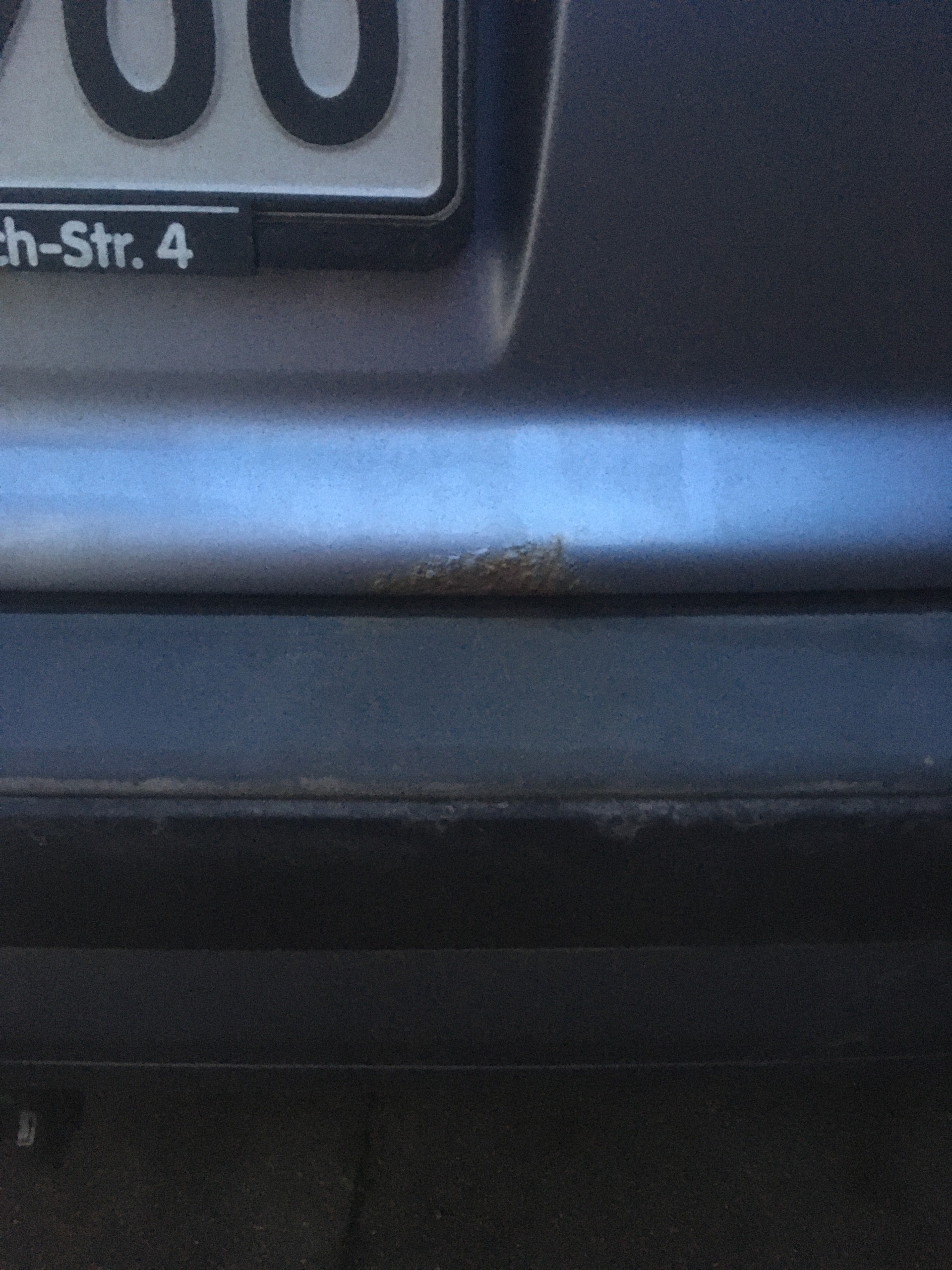

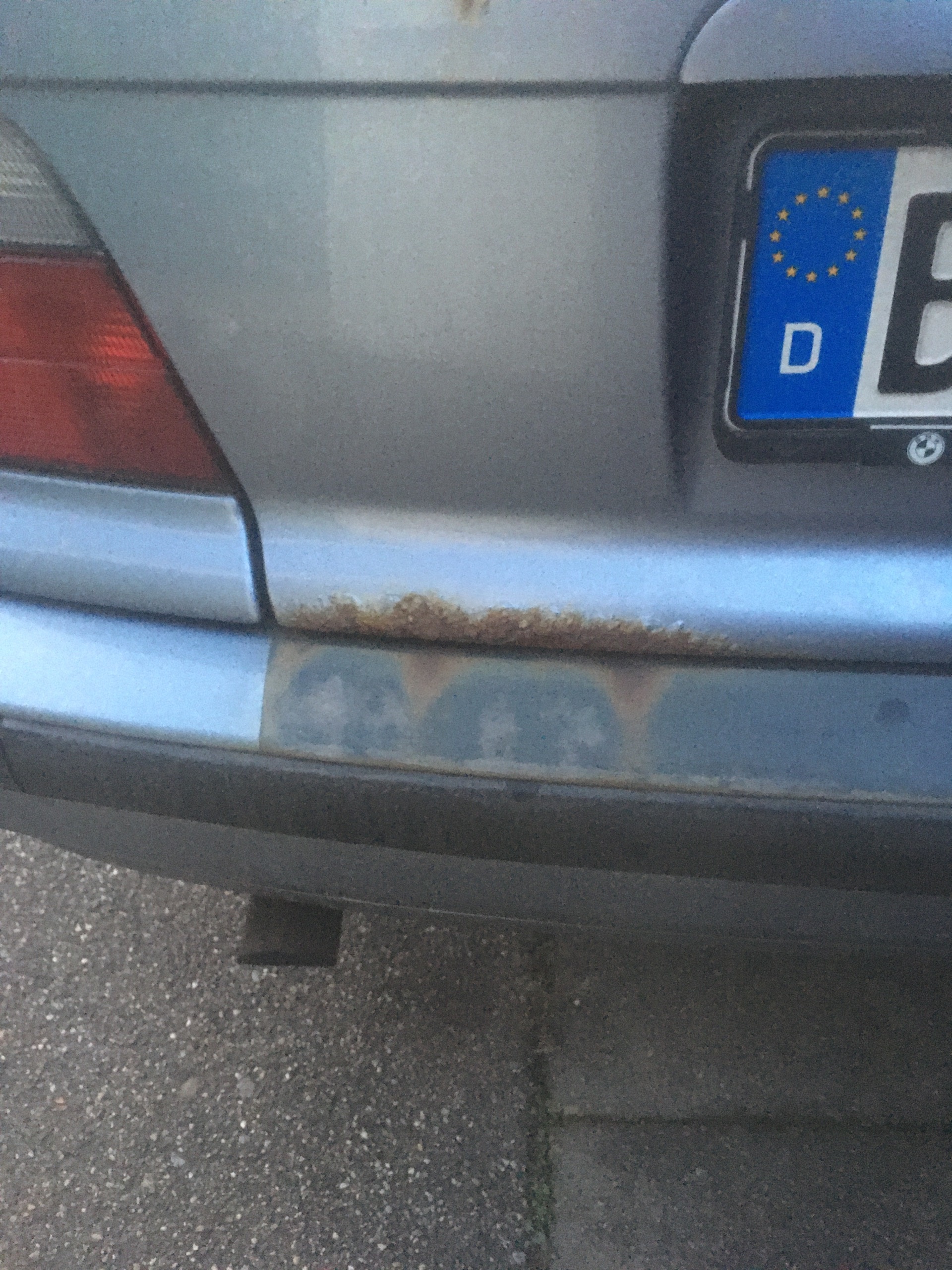

Rost ist natürlich ein Thema beim Touring. Wie bereits angesprochen sind Heckklappe und die vorderen Kotflügel betroffen. Die Rostbildung an der Tür ist noch im Anfangsstadium und sollte sich gut beseitigen lassen.
Im Frühjahr werde ich die Radhäuser in Augenschein nehmen und eine „Reinigung“ des Unterbodens vornehmen.
Als nächster Schritt steht demnächst ein großer Service an. Hier werde ich dann natürlich wieder bebildert berichten.

Hallo Jan, sofern du an der Fahrertüre keinen Falzkantenrost hast ist das Problem zu beheben.
Falls die braune Pest in der Falzkante sitzt ersetz die Türe in eine andere... Ersatz gibts noch genug.
Zu deiner Heckklappe, da ist die Frage wo sie gammlig ist...... meine alte Klappe ist nur unten an der Falzkante durch aber nicht um das Nummernschild...
ggf. kann man aus 2 Klappen eine bauen... ist glaub billiger als für ne neue 800 Flocken an den freundlichen zu zahlen.... Mach einfach mal Bilder von deiner Heckklappe.
Kannst mir auch gerne die Bilder auf meine E-Mailadresse schicken, die ich exklusiv für den Verein erstellt habe, dann kann man überlegen ob sich eine reparatur deiner Klappe lohnt....

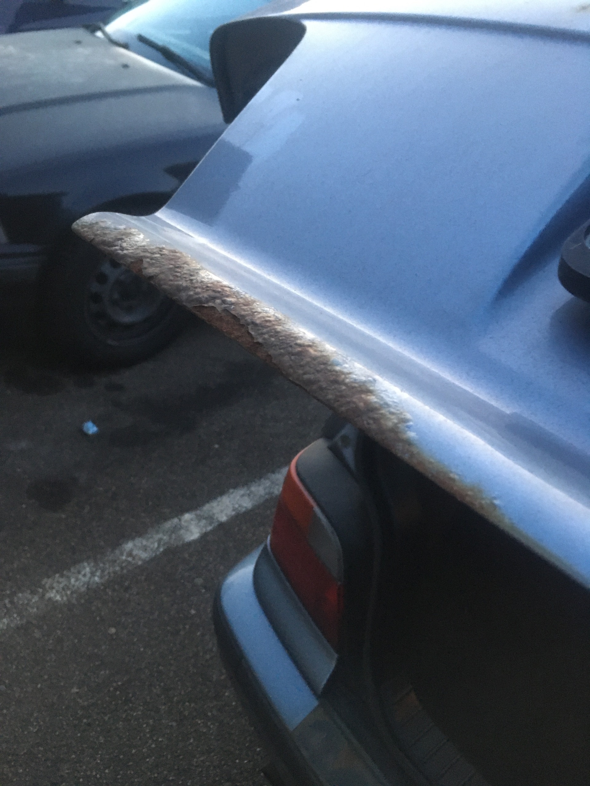

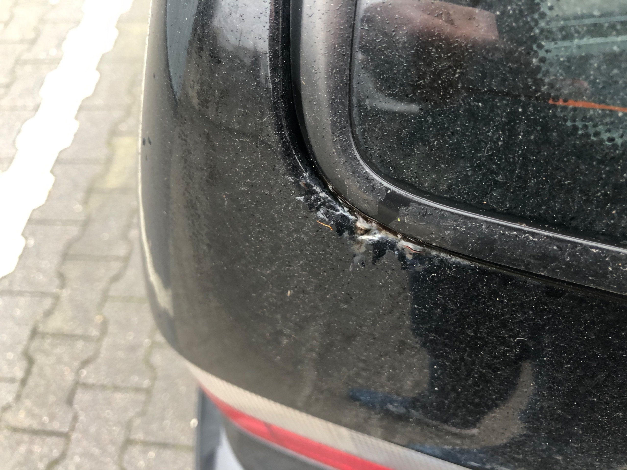

Hey Uli,
an meiner Heckklappe ist der Scheibenrahmen doch stark betroffen. Schicke dir die Tage mal nen Foto per WhatsApp.

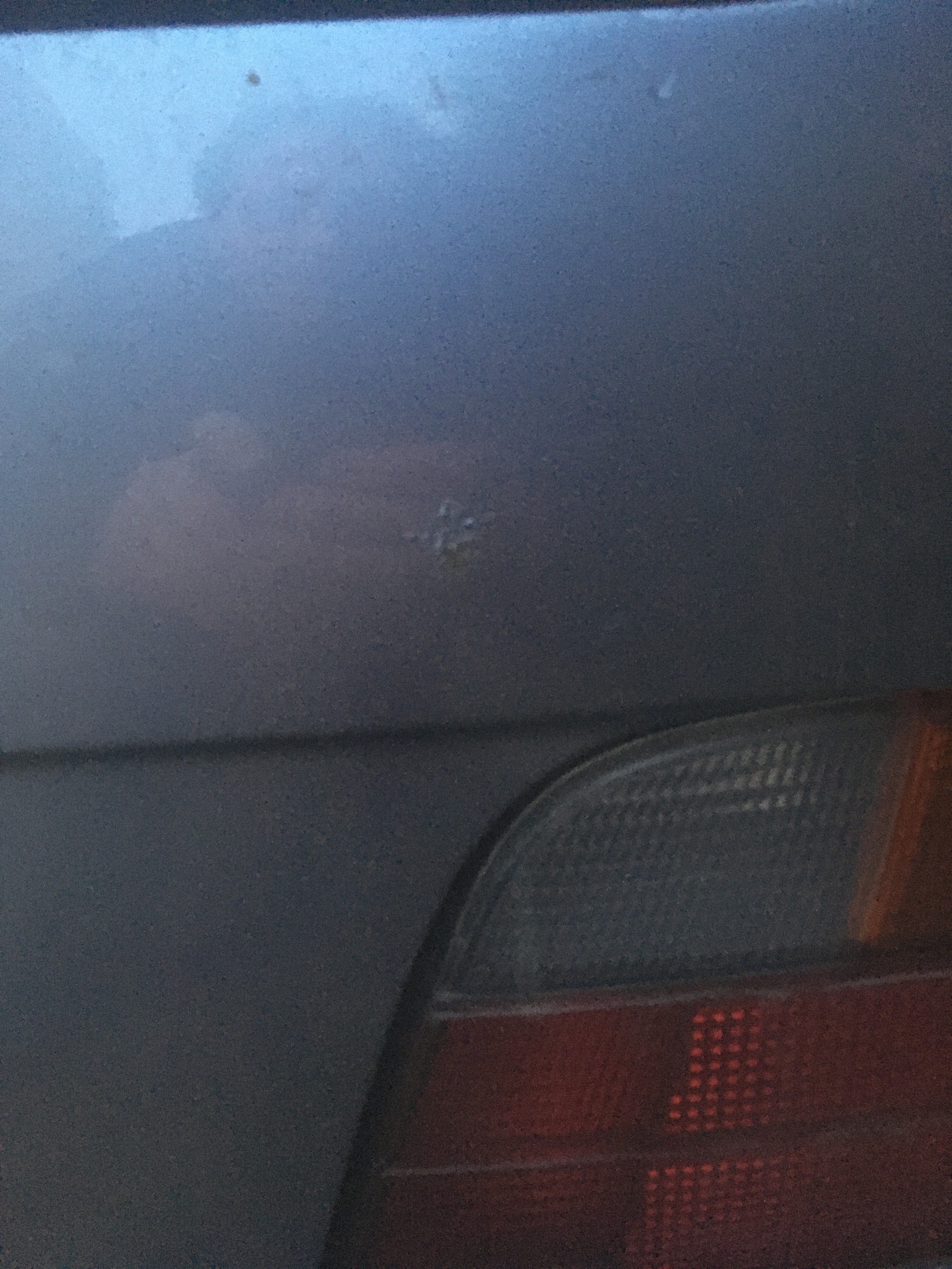

Alles klar, der Scheibenrahmen meiner alten Klappe ist Tip top. Die Klappe ist nur unten rechts rostig.... Ich mach Bilder wenn ich daheim bin.

Ist das die einzige Roststelle an der Klappe, oder gibt's noch mehrere?

Hallo Jan,
so ähnlich sah meine Klappe auch aus. Scheibe rausgeschnitten, entrostet, lackiert und die Scheibe wieder eingeklebt.
Geht natürlich nur, wenn die rostigen Stellen noch nicht durchgerostet sind.
Viel Erfolg
Viel Erfolg

Ich hab nun mal genauer geschaut.... bei Leebmann 24 kostet der neu Deckel 690€ . In deinem Fall würde ich die Scheibe entfernen und erst Mal guggen was da sonst noch ist. Die 3 Schadensstellen würde ich raustrennen und neue Bleche klopfen, diese stumpf einschweißen. Das ganze hinterher aufzinnen und ab zum Lackierer. Vernünftigen Ersatz vom Schrottplatz ist kaum zu erwarten, und das einzige Angebot auf eBay erscheint mir nicht sonderlich verlässlich..... Drum nimm etwas Blech und mach das Mal eben, ich halt es für nen Samstag Arbeit, und weißt was du hast......
