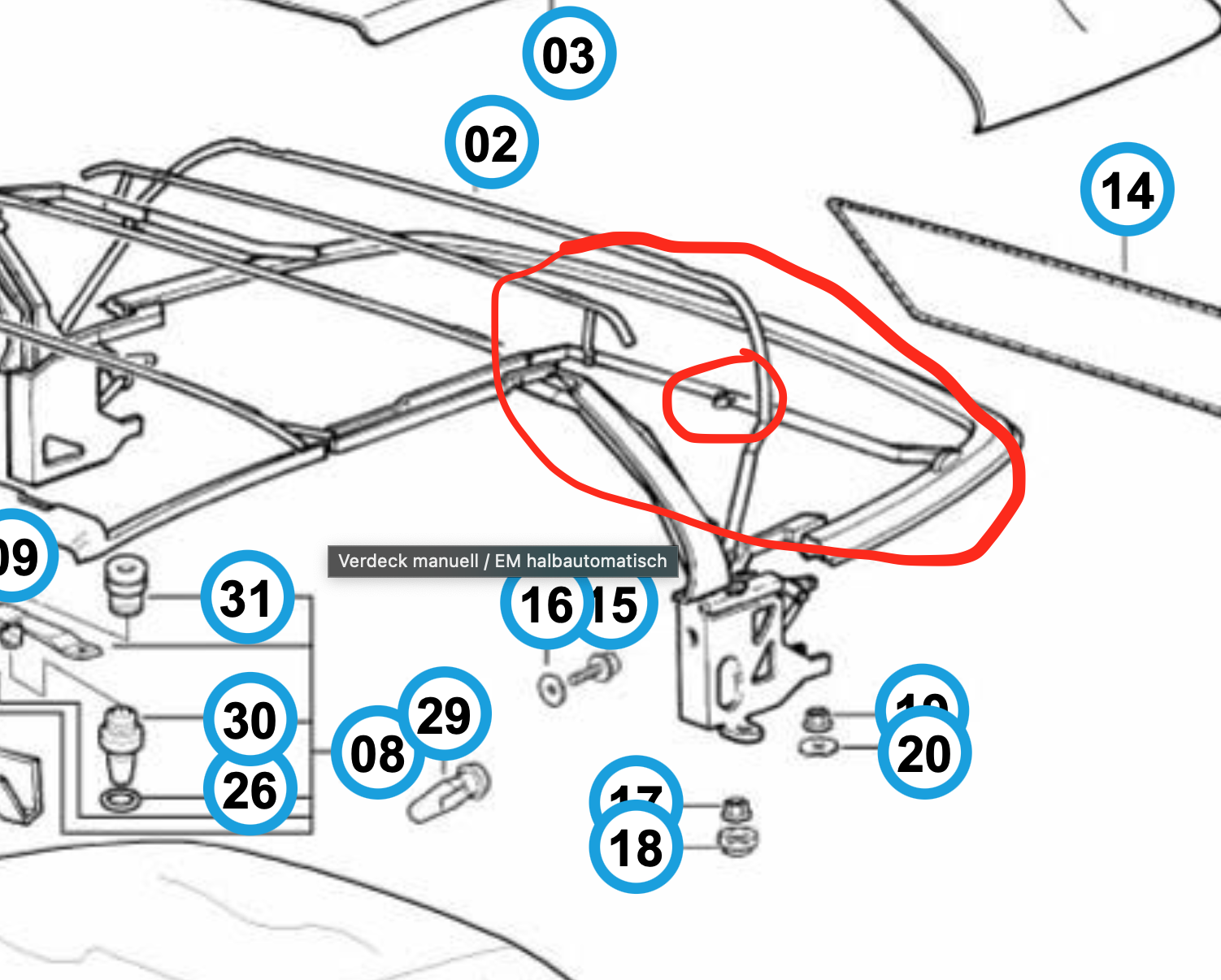

Mahlzeit Patrick,
ich habe mir den Text durchgelesen und bin zu der Auffassung gekommen dass folgendes Problem besteht. Vorab möchte ich an der Stelle aber einmal beschrieben was ich aus deiner Beschreibung verstanden habe.
Das Verdeck ist geschlossen und möchtest es öffnen. Du entriegelst vorne an der Entriegelung das Verdeck und möchtest nun die Spannung aus dem Verdeck nehmen in dem Du es leicht noch oben drückst (Halbautomatisches Verdeck). Das funktioniert nicht. Korrekt?
Wenn ich das so richtig verstanden habe hat das Problem wie Uli geschrieben hat, einen mechanischen Ursprung.
Der Spannbügel hinten am Verdeck welcher das Verdeck nach unten auf den Verdeckkasten drückt/spannt hat links und rechts zwei Streben die die Spannung unterstützen und halten. Siehe hierzu das Foto anbei. Sollten diese überspannt sein kann man diese einstellen. An dem Knick der Steben ist eine kleine Madenschraube die man einstellen kann. Die beiden Stangen sollten im gespannten Zustand einen Winkel von 180° nicht überschreiten da man sonst das Verdeck nicht mehr entspannen kann.
Du könntest also folgendes versuchen:
Verdeck entriegeln, soweit wie möglich nach oben drücken, links und rechts an der "C-Säule" zwischen Himmel und Verdeck greifen und die beiden Streben nach unten ziehen. Am besten zu zweit damit die eine Strebe nicht wieder zurück rutscht.
Anbei ein Bild von den beiden Streben aus dem ETK von BMW.
Gerne kann ich mir das einmal ansehen sofern du aus dem Ruhrgebiet kommst.
Gruß Tim
Folgende Benutzer bedankten sich: Uli_e_36, alles_Blech

"Sollten diese überspannt sein kann man diese einstellen. An dem Knick der Steben ist eine kleine Madenschraube die man einstellen kann. Die beiden Stangen sollten im gespannten Zustand einen Winkel von 180° nicht überschreiten da man sonst das Verdeck nicht mehr entspannen kann."
