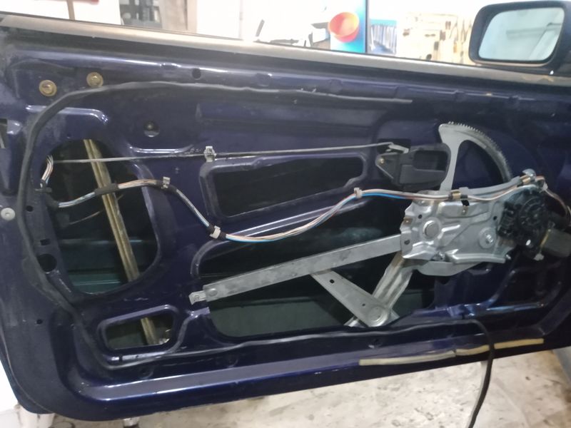

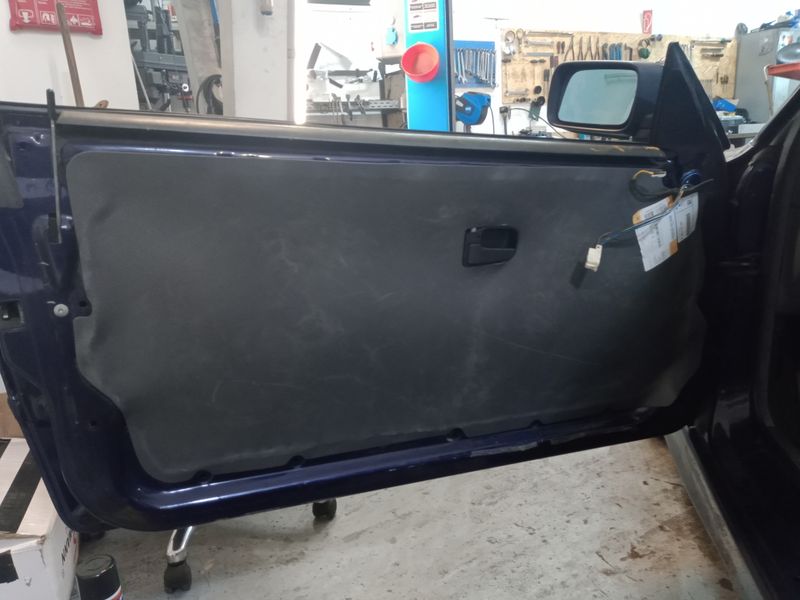

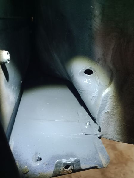

3 Jahre 11 Monate her - 3 Jahre 11 Monate her #14051
von Stephan Ulke
Stephan Ulke antwortete auf Feuchtigkeit im Cabrio
ja das war dann auch wohl bei mir die Ursache, mittlerweile konnte ich das eine oder andere erledigen. Anbei noch ein paar Bilder, hinter der Radhausschalen sah es noch verhältnismäßig gut aus, nur links hat der Kollege Rost schon ein bisschen angefangen. Nach der Reinigung habe ich das ganze noch mit Rostumwandler und Zinkspray bearbeitet.
Letzte Änderung: 3 Jahre 11 Monate her von Stephan Ulke.
