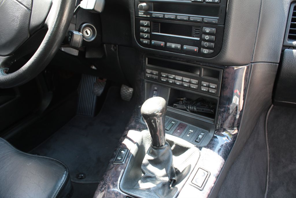

Also da äußer ich mich doch auch gerne mal dazu. Bei mir habe ich bei allen das Zemex V2 Modul verbaut was einfach über den Wechsleranschluss ans original Radio gekoppelt wird. Bin damit bisher super zufrieden da es an meinem Professional RDS im Coupe sowie am Business CDII und dem normalen Business RDS Radio hervorragend funktioniert. Die Klangqualität über Bluetooth sowie Aux oder USB ist sehr gut, keine Verzerrungen etc. vorhanden. Diverse Kollegen nutzen es auch an den originalen Radios mit vollster zufriedenheit. Im übrigen gibt's dies auch noch als V3 mit Freisprechfunktion.
Wer es ganz dezent haben will kann wie ich sich auch noch die Aux Buchse aus den E9× Modellen verbauen, dann hat man sogar gar kein Aux oder USB Kabel was woher guckt. Werde meine Buchse aber noch gegen die mit Aux+USB Version in einem tauschen, die es ebenfalls gab, so kann ich USB Sticks auch abspielen. Die Buchsen haben im übrigen dieselben Abmaße wie die E36 Schalter und passen tadellos. Anbei mal ein Bild (links neben dem rechten SHZ Schalter)

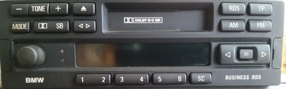

Nico,
kannst Du bestätigen, dass Business RDS und Zemex harmonieren? Siehe Bild..
Danke und Grüße
Patrick
Danke und Grüße
Patrick

Patrick,
ja kann ich da ichs erst am neuen Cabrio am Business RDS getestet habe und da funktionierte es. Am Professional und dem CDII betreibe ich es schon seit 3 Jahren mittlerweile.
Kann dir allerdings nicht sagen ob es evtl. auch bei den Business RDS nochmals unterschiede gibt zwecks Wechslersteuerung, da ich mich mit dem Radio nicht konkret befasste bisher.
Nico
Nico
